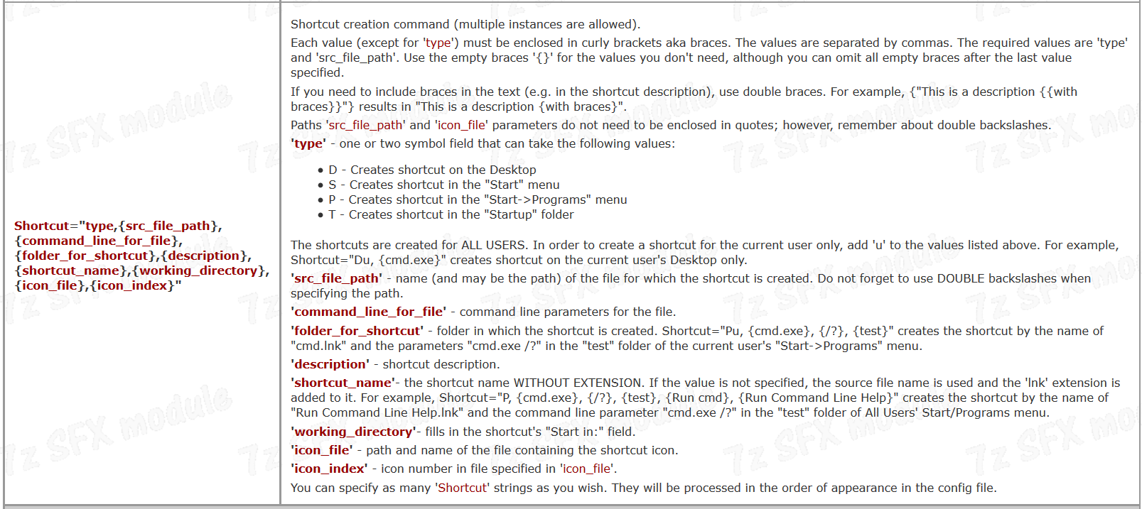

mooms Posted October 3, 2017 Author Posted October 3, 2017 La syntaxe est comme suit pour un raccourci dans le Menu Démarrer->Programmes: Shortcut="P,{chemin du fichier\\nom du fichier},{ligne de commande éventuelle},{dossier du menu Démarrer\éventuel sous-menu},{Texte d'aide (facultatif)},{Nom du raccourci}" C'est plus détaillé dans le fichier d'aide en ligne et hors ligne (tout est dans mon deuxième message). Quote
