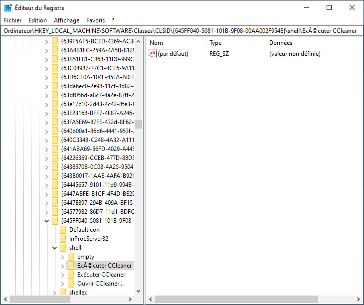

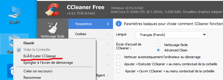

October 4, 20195 yr Eureka ! - CCleaner SFX installation works good using WTK installer. The reason is that WTK installer is launched once desktop is installed so the tweaks are correctly applied (I tried with WTK 1.7.0.8 version). - There is just a bug with last CCleaner installer versions (both Standard and slim), but I don't know if it is just for french language : the recycle-bin context-menu doesn't disappear when you deselect it, you have to manually delete this key via Regedit.exe : HKEY_LOCAL_MACHINE\SOFTWARE\Classes\CLSID\{645FF040-5081-101B-9F08-00AA002F954E}\shell\Exécuter CCleaner The good news are that now we know where these Recycle-Bin context-menu keys are stored ! HKEY_LOCAL_MACHINE\SOFTWARE\Classes\CLSID\{645FF040-5081-101B-9F08-00AA002F954E}\shell\Execute CCleaner HKEY_LOCAL_MACHINE\SOFTWARE\Classes\CLSID\{645FF040-5081-101B-9F08-00AA002F954E}\shell\Open CCleaner I assume we can edit the maker to delete these keys during the SFX creation process. Edited October 4, 20195 yr by rhahgleuhargh
October 6, 20195 yr Author Hello, Je vais te répondre en français, ça sera plus simple. Pour ne rien arranger, ces deux "strings" sont traduite (avec une belle faute d'encodage sur la version 5.62.7538) J'ai essayé de rajouter ces clés au maker, sans succès, je n'arrive d'ailleurs pas à les supprimer avec un fichier bat/cmd, uniquement avec un reg. Je pense que c'est lié à l'encodage. J'ai créé une version 3.8 beta avec les clés ajoutées à la fois au fichier reg et au fichier cmd, mais ça ne fonctionne pas... Voici la 3.8 beta1 si tu veux tester: https://www.mediafire.com/file/1jb72t5wziczrqf/CCleaner_maker_3.8b1.7z/file J'ai aussi entièrement passé la création du fichier de config via le script, ça n'a pas été une mince affaire ^^
October 6, 20195 yr Hello, Merci pour tes efforts ! Je vais tester en installation unattended sur une machine virtuelle, en Live la clé ne s'efface pas avec le nouveau script. EDIT : échec ! J'étais arrivé entre temps au même résultat que toi pour intégrer les clés de registre au Maker et au fichier .reg = échec. Je pense que l'erreur de traduction sera corrigée lors de la prochaine version slim. Il faut ajouter toutes les sous-clés pour que cela se désactive : [-HKEY_LOCAL_MACHINE\SOFTWARE\Classes\CLSID\{645FF040-5081-101B-9F08-00AA002F954E}\shell\ExĂ©cuter CCleaner] [-HKEY_LOCAL_MACHINE\SOFTWARE\Classes\CLSID\{645FF040-5081-101B-9F08-00AA002F954E}\shell\ExĂ©cuter CCleaner\command] @="C:\\Program Files\\CCleaner\\ccleaner.exe /AUTORB"=- [-HKEY_LOCAL_MACHINE\SOFTWARE\Classes\CLSID\{645FF040-5081-101B-9F08-00AA002F954E}\shell\Ouvrir CCleaner...] [-HKEY_LOCAL_MACHINE\SOFTWARE\Classes\CLSID\{645FF040-5081-101B-9F08-00AA002F954E}\shell\Ouvrir CCleaner...\command] @="C:\\Program Files\\CCleaner\\ccleaner.exe /FRB"=- J'avais testé aussi deux solutions pour régler le problème : modifier le fichier .cfg du sfx pour fusionner la clé .reg une fois le programme installé (visiblement ça ne fonctionne pas mais j'ai dû oublier qq chose) : ;!@Install@!UTF-8! GUIMode="2" MiscFlags="4" RunProgram="hidcon:cmd /c \"FOR /f \"tokens=2*\" %G IN ('reg query \"hklm\\system\\controlset001\\control\\nls\\language\" /v Installlanguage 2^>NUL ^| FIND \"REG_SZ\"') DO SET /a \"_lcid=0x%H\" & CALL ccsetup.exe /S /L=%_lcid%\" >NUL 2>&1" RunProgram="\"regedit\" /S ccleaner.reg" Ou lancer l'installation du SFX par un batch qui lance ensuite la clé de registre (là, bien sûr, ça fonctionne, mais ce n'est pas très propre !). Edited October 6, 20195 yr by rhahgleuhargh
