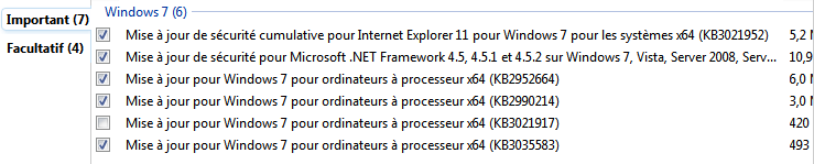

Hello,
Résultat d'un premier test en x86 avec les ULs mises à jour :
Les mises à jour nécessaires à la migration vers Windows 10 sont bien demandées en mises à jour importantes (cf image jointe, j'ai juste oublié d'intégrer KB2922229 qui est encore utile en x86, mais plus en x64). Il y a un souci encore avec les mises à jour d'IE 11 je suis en train de régler ça (nouveau test avec IE 11 KB2976627 nécessaire pour les configurations non anglophones, KB3021952 et KB3038314).

Hi,
I finished today for tests (1x x86, 3x x64) in VM; I did hide the updates for Win10 (but not KB2952664) and I didn't got any request by WU.
After a DeepClean, it requested again KB3021952.
Before I forget it:
I used the UL from 27 march, deleted the superseded and added the new KBs.
Thiersee
@Thiersee,
Did you hide Win 10 required updates before integration, or did you hide them manually with a right clic in WU window ? If yes, how ?
I have the same result for x64 test. IE 11 KB3021952 5.2 MB still asked after installation. But we can remove KB3032359.
post-40091-0-28510600-1429201991_thumb.p
Manuall, after integration.
I didn't integrate KB3032359 at all.
At the moment no test on real HW, my 2nd PC is ready to delivery to my brother in Italy; I've to buy now a new motherbiard...
Thiersee

Attention, WU demande 5 mises à jour prioritaires du dossier "Additional Updates" qui correspondent à la migration vers Windows 10 (vous devez les désactiver manuellement), ainsi qu'une partie de la mise à jour d'IE 11 KB3021952 (5 Mo en x64).
@non-french users,
Updated ULs uploaded. Some updates have been placed in "Additional Updates" folder (5 prerequites for Windows 10 migration), but they are still marked by WU as important : you'll have to hide them manually if you don't want them. A part of IE 11 KB3021952 (5.2 MB in x64 configuration) is asked by WU after first reboot, I have no solution for this.
@non-french users,

@Alpha_95,
C'est dû au fait que 2 mises à jour d'IE 11 sont liées ensemble. Je pensais que l'une étant écrasée par la nouvelle mise à jour du mois, l'autre disparaissait. Raté !
Edited by rhahgleuhargh
@Alpha_95,
Non, rien ne change. Pour IE 11 il y a donc toujours 4 mises à jour à intégrer.
Si tu ne veux pas des mises à jour pour Windows 10, désactive-les manuellement lors de ton premier tour sur WU après installation, si tu les veux tu peux les intégrer, elles sont dans la catégori "Additional Updates".
