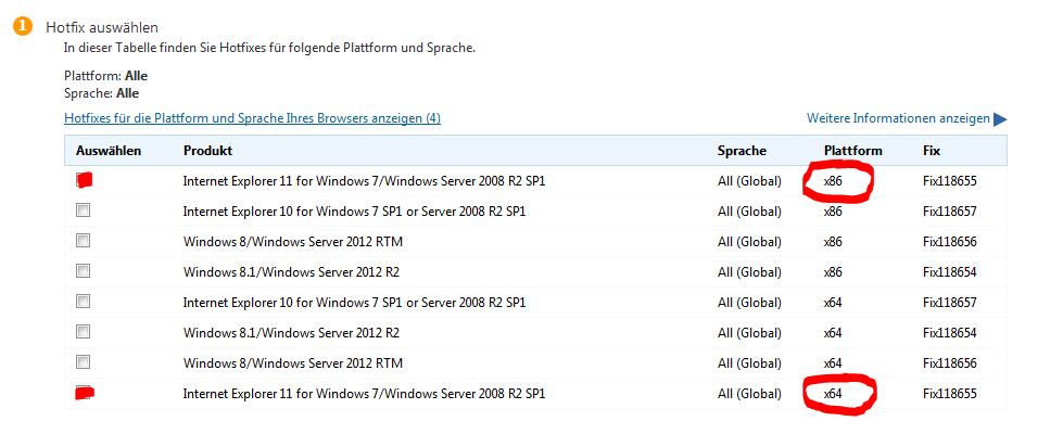

IE 11 : KB3065822 (elle est accompagnée par KB3074886 et KB3075516 sur le lien de WUC).
KB3074886 only for x86 (see details):
https://www.microsoft.com/en-us/download/details.aspx?id=47974
https://www.microsoft.com/en-us/download/details.aspx?id=47938
