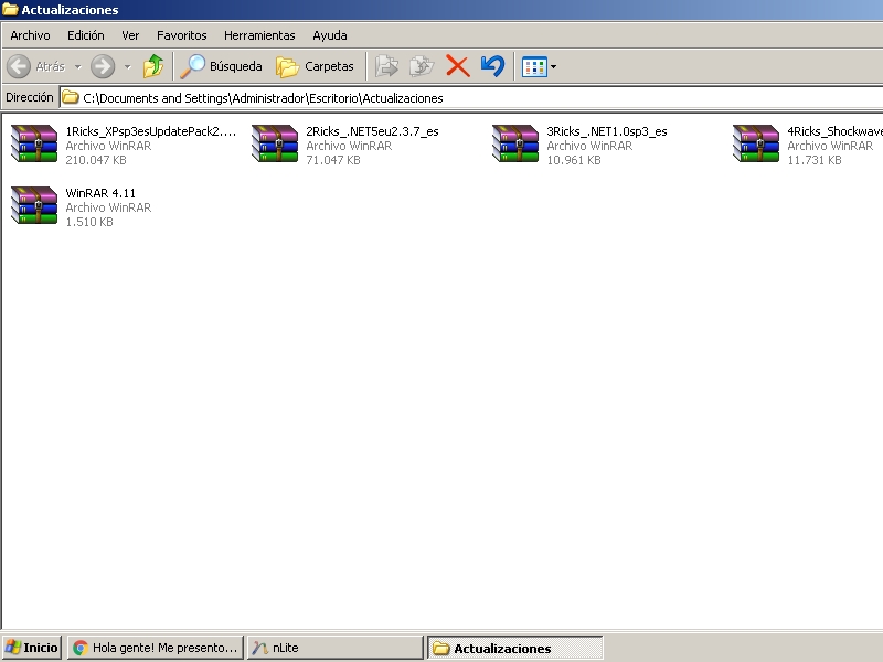

Hola Luis muchas gracias por tu respuesta y bienvenida! Seria buenísimo si lo hicieras. Hasta ahora solamente cuento con:
*El Update de Ricktendo; Frameworks; y los DriverPack Base (solo los esenciales audio, chipset, video entre otros)
Creo que de mi parte están bien, ya que solamente necesito un Windows XP actualizado sin que coma recursos innecesarios y/o programas que no se usen y que solo los estudiantes mas que todos en la primaria usen lo necesario.
Generalmente ie y wmp no lo usan, asique quería eliminar en una sesión a estos dos y poner a VLC y Chrome (a estos dos no los estaría encontrando)
Hasta ahora solo llegue a esto...

Mira! Gracias por avisar, ya iba a empezar mal. Si los tienes seria buenísimo!  De la captura que te pase aunque sea poco, viste algo que no debería eliminar?
Luis, dejo lo que solamente elimine y agregue
