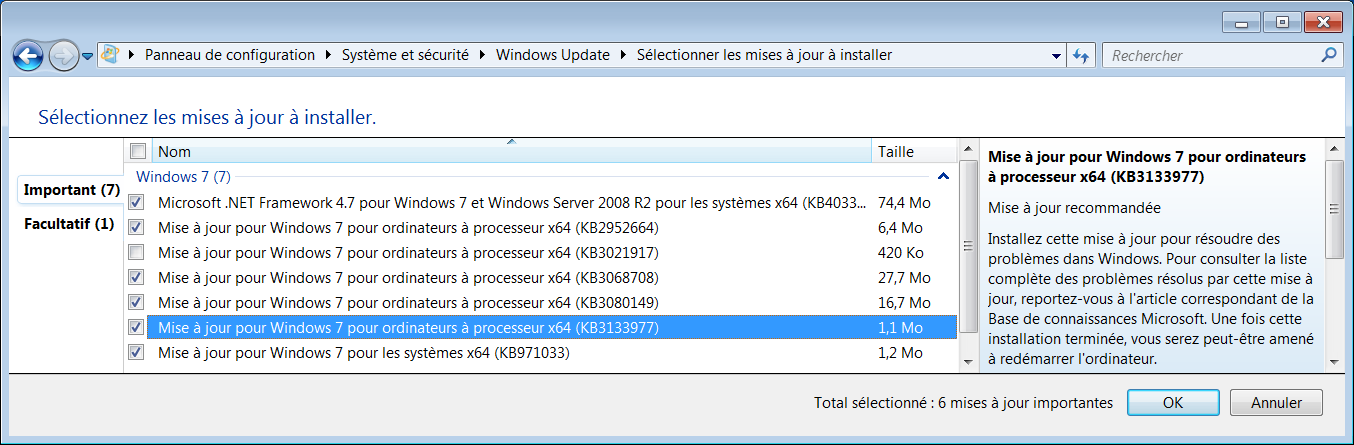

April 20, 20187 yr Bonsoir, Il faut penser à installer WAIK (KB3AIK_FR.iso) et la mise à jour 3.0 (waik_supplement_3_0_20110221.iso) sinon vous aurez l'erreur code 87 au lancement de la commande. Pour la mise à jour, il y a deux commandes à lancer comme indiqué ici. Lancé à 23h07 pour tester le résultat final EDIT : 1h06 pour faire un Index ... mince, seul la version Pro m'intéresse .. Donc, je me place dans le dossier d'install du WAIK pour obtenir le numéro d'index via la commande "dism /get-wiminfo /wimfile:<votre_chemin>\sources\install.wim". Ça sera le 3. EDIT 2 : Comment avez-vous générer ensuite votre nouvel ISO ? J'ai utilisé CDBurnerXP sur le dossier de l'image de mon côté. Mais la VM créée avec cet iso m'indique "No boot filename received" and "Operating system not found" !? EDIT 3 : J'ai refait la mise à jour puis j'ai utilisé la commande oscdimg de WAIK pour convertir en iso. Au final, c'est plutôt bien avec un WU qui m'indique : et la KB4093113 en facultatif. Le fichier .iso final fait 4,428Go Edited April 21, 20187 yr by camisole

April 21, 20187 yr Ah tiens bizarre alors pour WAIK chez moi. La KB3133977 fait partie de la télémétrie aussi ? Et la KB4093113 qui est une Security Monthly Quality Rollup, doit être installée ?
May 4, 20186 yr Author A priori KB3133977 concerne Bitlocker. KB4093113 est une preview Monthly Rollup, à ne pas installer à moins que tu aies envie de faire le beta-testeur.
