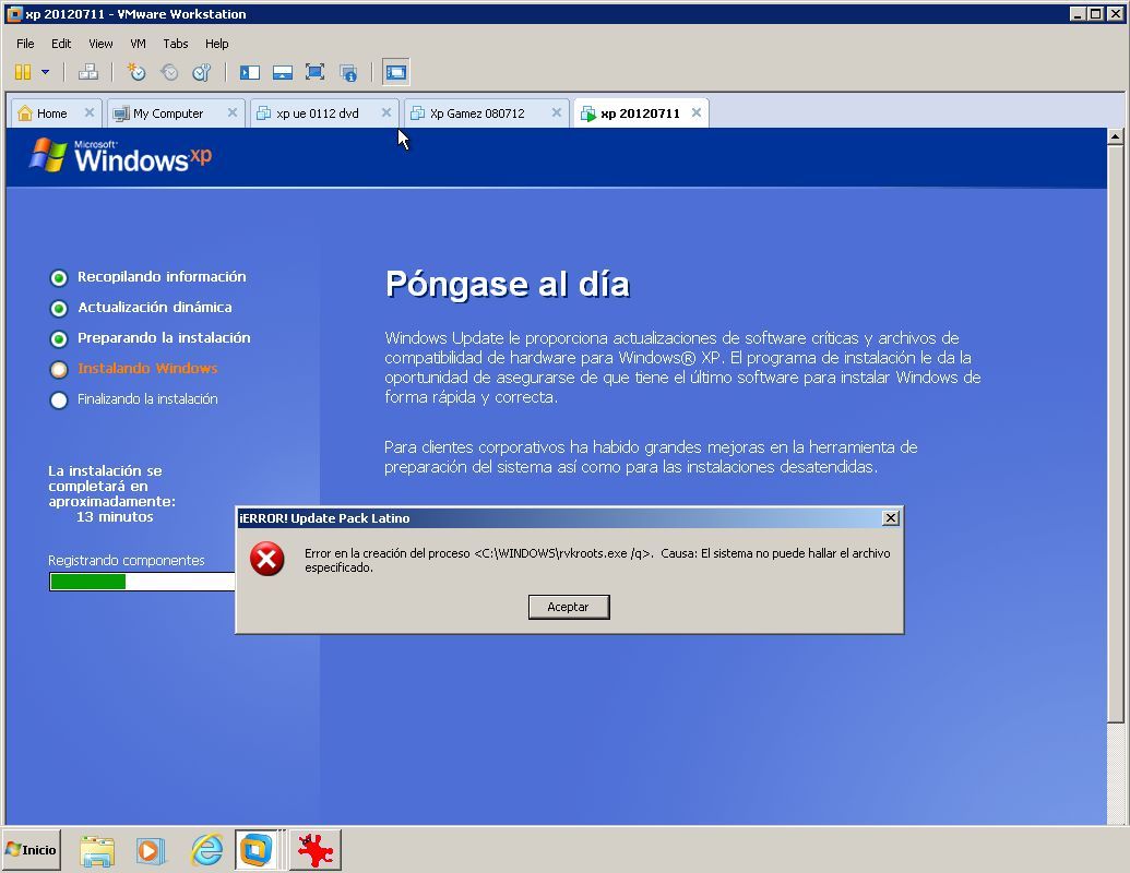

hola rick,
este ultimo pack me da un error,
"error en la creacion del proceso <c:\windows\rvkroots.exe /q> Causa: el sistema no puede hallar el archivo especificado"
mando un fichero adjunto, por si te sirve.
casi al final sobre cuando quedan 13 minutos.
lo he intentado un par de veces.
lo estoy intentando montar en una maquina virtual vmware instalada en win 7
el pack lo he integrado con nlite en este mismo equipo. w7 x64
anteriormente lo hice con el pack inmediato inferior 1.6.5 y ningun problema.
sabes a que puede deberse ?
si continuo, aparentemente se instala bien, sin otro error aunque no se donde buscar el posible error.
mientras voy a integrar el pack de nuevo a ver,
gracias por estar ahi ;-)
post-37052-0-40056200-1342038484_thumb.j
Culpa mia, se me olvido copiar el archivo al disco duro...no es error grave puedes continuar con tu instalacion y luego instalas KB2728973
Voy a corregir el problema y subir 1.6.7 con el flash mas reciente y este fix

Hola!
Probando el nuevo Update Pack v1.6.7, veo que durante la instalacion me da el siguiente error:
[ERROR! Update Pack Latino]
Error en la creación del proceso <C:\WINDOWS\rvkroots.exe /q>. Causa: el sistema no puede hallar el archivo especificado.
Tienen idea la causa? Probe varias veces, y siempre da ese error, luego parece continuar normalmente.
Gracias!
Saludos!!!
Estas seguro que el problema es con 167?
Porque este bug lo tenia v166 y fue resuelto en v167
No es error serio, puedes continuar con la instalación pero después tienes que instalar KB2728973
Habia buscado al respecto pero sinceramente no habia visto que alguien pregunto lo mismo 2 posts mas arriba... Perdon! :doh:
De cualquier manera, si, es la v1.6.7. Veo que el archivo rvkroots.ex_ está incluido en la carpeta I386 de instalacion y no está corrupto ni nada dado que lo puedo extraer, pero parece como si no se copiara al path adecuado...
Saludos y gracias!
Debe de copiarse a C:\WINDOWS, busque en TXTSETUP.SIF por
rvkroots.exe = 100,,,,,,,1,0,0
Alquien mas tiene este problema?

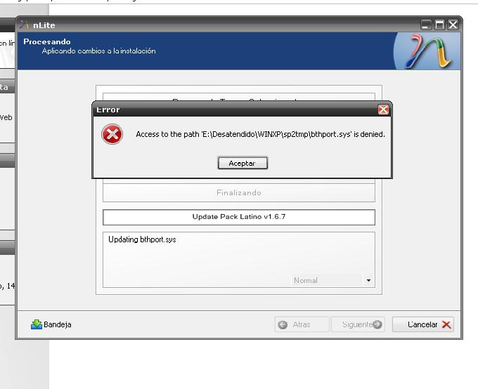

Hola Rick, gracias por esta nueva versión del UPL. Tengo un problema al integrar el UPL con nlite, me lanza varios errores. Por ejemplo con los archivos halaacpi.dll, halmps.dll, http.sys.dll y otros más. No sé que estoy haciendo mal, sólo estoy integrando el UPL al nlite sin realizar ninguna modificación al windows SP3.
post-26496-0-79912400-1342991646_thumb.j
