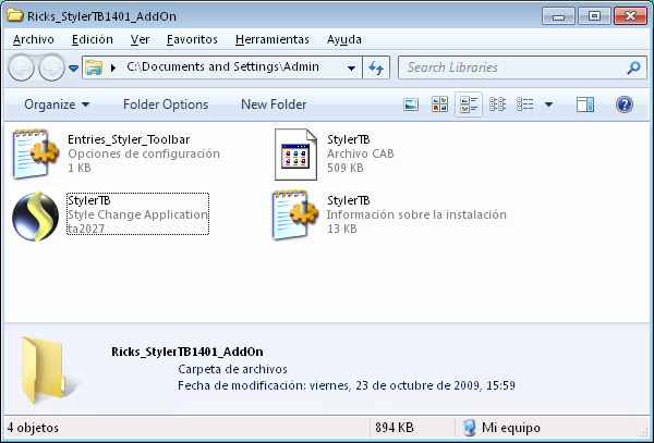

October 26, 200915 yr Author zookey ahora me surge la duda sobre el addon de Rick para Styler el usa 7zip pero como hace para hacerlo Ejecuatble... (No se el procedimiento) lo unico q se que el gusta el software libre y el legal como legal...Yo ya arme mi styler modificado, pero uso winrar para el exe y msiexec /i styler.msi /q para ejecutarlo... y me gustaria saber como los verdaderos admins usan 7zip de manera automatizada, asi no me apego tanto a un soft pago como winrar en su apartado sfx
October 26, 200915 yr zookey ahora me surge la duda sobre el addon de Rick para Styler el usa 7zip pero como hace para hacerlo Ejecuatble... (No se el procedimiento) lo unico q se que el gusta el software libre y el legal como legal...Yo ya arme mi styler modificado, pero uso winrar para el exe y msiexec /i styler.msi /q para ejecutarlo... y me gustaria saber como los verdaderos admins usan 7zip de manera automatizada, asi no me apego tanto a un soft pago como winrar en su apartado sfxuff... pues la verdad es que nunca lo he intentado yo, mira acabo de mirar y si le das con el boton derecho del raton sobre una carpeta y seleccionas -> 7zip y le das a -> "añadir al archivo..." cuando sale la ventana en la parte derecha pone "opciones" y hay marca hacer SFX autoextraible, mas abajo tienes un cuadro de texto alargado en el que pone "parametros", pues dale tus parametros ahi. yo lo he probado ahora mismo y funciona, si hay otra forma de acerlo mas profesional... pues yo no la se, lo siento, quizas rick pueda explicarlo mejor que yo. asta prnto, por cierto gracias por la explicacion muy buena(ya sabes cual) :thumbsup_anim: Edited October 26, 200915 yr by zookey
